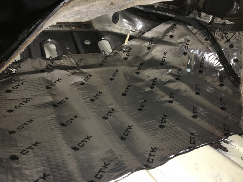

Aislamiento interior!!
Mensaje  josep el Mar 17 Oct 2017, 1:22 am
Pues eso, que puestos a complicarme la vida decidí desmontar todo el interior hasta ver la chapa para colocarle después láminas insonorizantes tanto acústica como térmicamente: http://www.ctk.eu.com/
Preparación piso delantero izquierdo (conductor):
Preparación piso delantero derecho (acompañante):
Preparación tunel central:
Colocación de láminas CTK Premium de 4 mm en todo el piso del vehículo:
josep
