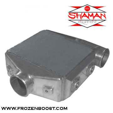

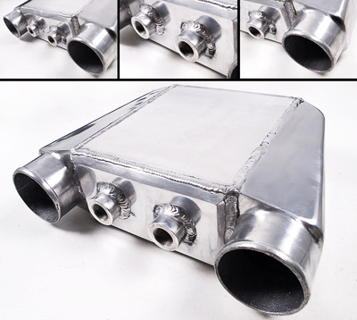

tienes razon el intercooler del coupe es aire-aire, a no ser que steel tenga un intercooler aire-agua interior montado como este:
despues estan los pulverizadores que comentas.

Tienes razón, algo equivocado estaba. De serie nuestras macchinas incorporan un intercooler aire-aire, esto es, se utiliza el aire que proviene del exterior para que atravesando las láminas del radiador refresque este mismo y así el aire que circula por su interior rebaje la temperatura, aumentando la proporción de oxígeno, etc...
Como son los más simples, existe una ñapa que es pulverizar agua para refrescar aún más este aire que circula por el intercooler. Si este intercooler estuviera montado en horizontal (en el coupé está en vertical en la entrada izquierda del faldón delantero) como le ocurría al golf g60 muchos dejaban una bolsa de hielos encima Very Happy (básicamente por la nula efectividad del mismo colocado por debajo del capó motor.
Y luego hablaríamos de intercoolers de aire-agua, mucho más efectivos y algo más complejos, que utilizan el refrigerante del motor para rebajar la temperatura del aire. Esto ya requiere su bomba de agua, etc...
