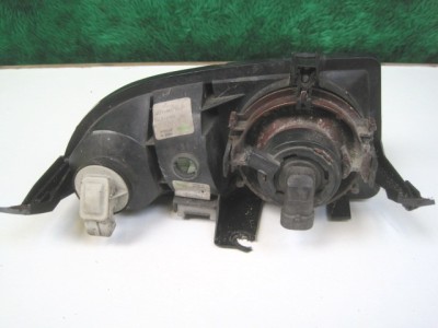

Es bastante sencilla la pregunta.... alguien lo ha instalado? Es que viendo el tipo de conector que lleva la bombilla H1 del antiniebla, me da que debe ser un poco complicado el poder instalar la bombilla del kit de xenon. Very Happy

Con una bombilla de xenón h1

Si se puede MIZe, sabras que los faros de xenon o HID como tambien lo suelen llamar por ahi necesitan un transformador, y lo venden como un kit donde viene todo para su instalacion, cuando lo compres solo tienes que decir que es para bombillos hi, tambien tiene que estar pendiente de la temperatura, si quieres luz blanca compralos de 6000 grados. Saludos.

Por poder se puede...el único problema sería la longitud de la bombilla de descarga que tocara con el cristal...

Si como funcionan los kits de xenon, tipos de bombilla, grados kelvin para sus diferentes tonos, etc... de hecho, ya he montado más de uno (includo H1) pero es que con el tipo de conector que lleva el antiniebla del Coupe no se como iría la instalación.
Normalmente se coloca la bombilla en su posición dentro del faro, se coloca el clip metálico que la sujeta al faro y luego se conecta el cable/conector en la parte trasera de la bombilla. Al sustituir por un kit de xenon no tiene mayor problema su instalación. El problema que le encuentro es que en el antiniebla del Coupe, la bombilla va directamente enganchada a un conector y este enroscado al faro
Por lo que al instalar la bombilla del kit de xenon, no se como habría que hacer para sujertarla al faro

Exactamente igual. En una H1, el positivo está en el "culo" de la bombilla y el retorno (negativo) en el cuerpo de la misma. Tendrás que cortar el cable que va al conector y puentearlo con el positivo que viene del "balast" del equipo de xenon. Como no te hace fata itv, puedes dejar hecha una instalación permanente y muy limpia.

Pero como encaja la bombilla en el conector para que no se mueva? Porque una H1 va a presion y su forma es tal que asi:
Y las bombillas del kit de xenon es así:
Por lo que no puedes "pincharla" en el conector para que se quede sin movimiento. Lo único que se me ocurre es cortar o dejar un agujero la parte trasera del conector para pasar los cables de la bombilla de xenon, dejando la parte delantera intacta para enroscar el conector a su posición original.

La diferencia entre ambas bombillas es mínima...
Pero ahora te lo confirmo in-situ en el coche... Very Happy
