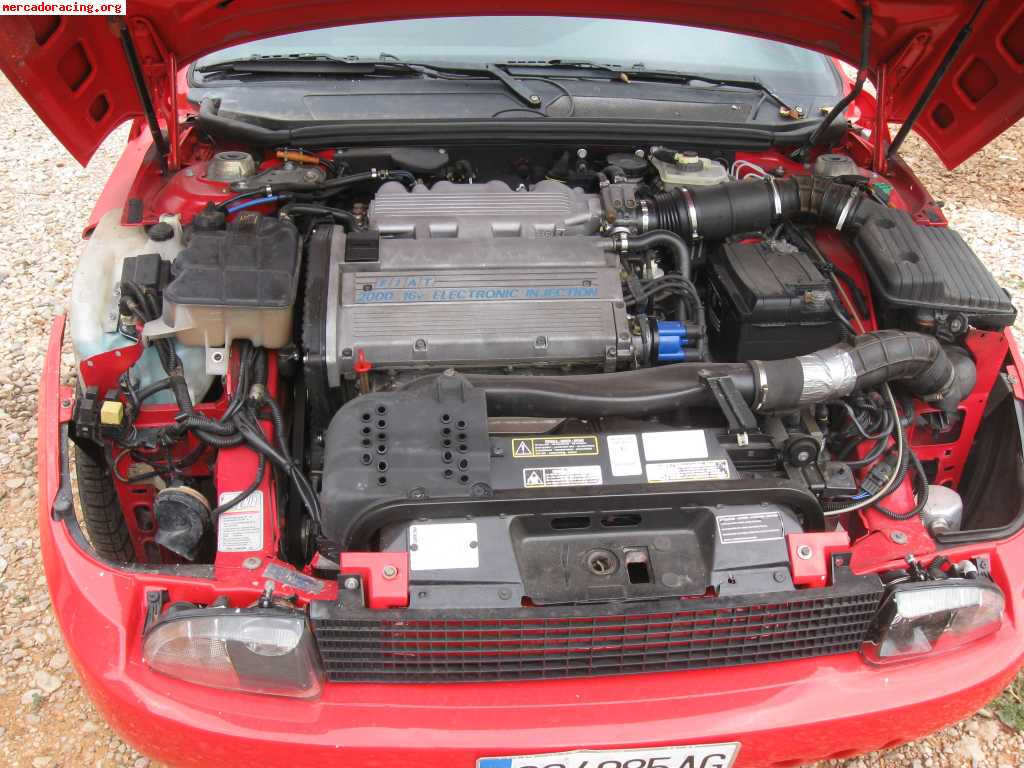

gotrek escribió:En mi 2.0 16v fase I tampoco está esta cajita, por eso no me da ningun problema el coche jjjajajajaja
EEeeiinnch??? ¿seguro que no tienes esa cajita???
mira bien, porque yo pondría la mano en el fuego a que todos los 2.0 16V la llevan. Está montada sobre el depósito del agua para el lavaparabrisas, ese garnde que hay a tu izquierda cuando miras el motor de frente.
Aquí lo tienes... el motor, a su izquierda el depósito del refirgerante, y a su izquierda el depósito del lavaparabrisas con la caja de relés encima >>>
Re: CAJITA DE RELÉS...
Mensaje  pasku el Jue 24 Feb 2011, 11:53 am
buena foto doc, al dueño de ese coupe le vendi el capo, faros, un motor 16vt (roto), asientos de tela y nose que mas... aah, y el chasis del 16vt rojo Very Happy

Mensaje  tommy8768 el Miér 29 Jun 2011, 5:39 am
Una preguntilla al respetable...la dichosa cajita esta...es igual para todos los Coupés? O varia segun modelo...?
esa es del fase 2, 5 cilindros.......electros
tommy8768
Cantidad de envíos : 8
Edad : 52
Localización : Maracaibo, Venezuela
Fecha de inscripción : 13/04/2011
Mensaje  pasku el Miér 29 Jun 2011, 9:39 am
la que sale en la foto es de un 2.0 16v fase 1 Wink
