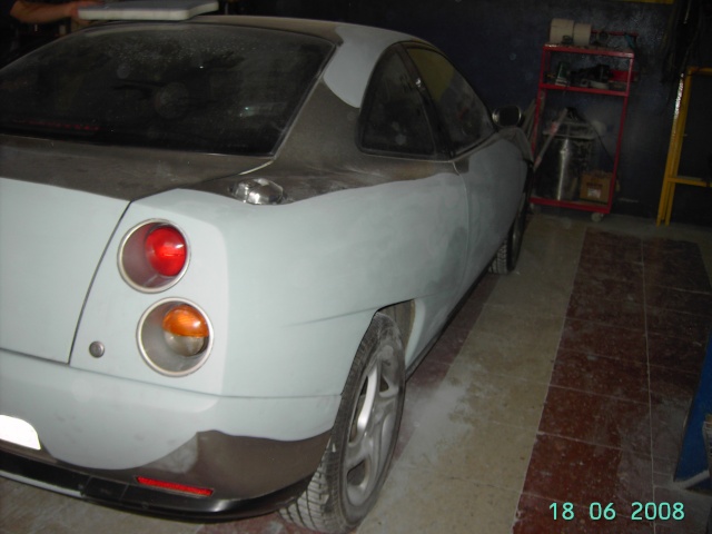

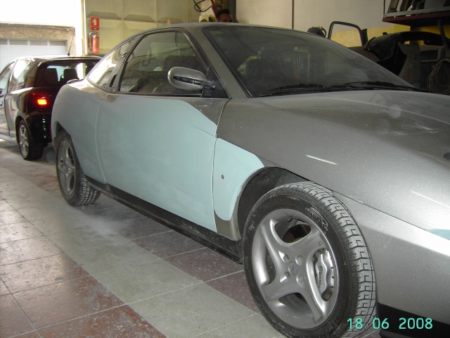

Mensaje  azima el Miér 18 Jun 2008, 11:44 pm
Nuevas fotos.... Ya casi terminado de chapa, a ver que os parace:
Última edición por azima el Miér 18 Jun 2008, 11:53 pm, editado 1 vez

Re: La restauración de mi coupe
Mensaje  coolchicken el Miér 18 Jun 2008, 11:49 pm
menudo repaso, al mio le hace falta tb, te sale por 900 todo? una vez pintado se tiene q kedar nikelao
coolchicken
Mensaje  Calavera el Miér 18 Jun 2008, 11:51 pm
Diooo si ke estaba acribillado el pobre No
Pero gueno, esto promete y mucho cheers
Mensaje  Steelhorse el Jue 19 Jun 2008, 12:33 pm
azima escribió:Nuevas fotos.... Ya casi terminado de chapa, a ver que os parace:
Tal y como está de enmasillado...estaba destrozadito!!

Mensaje  azima el Mar 01 Jul 2008, 2:44 am
Día 30 de Junio de 2008, el coupé sale del taller de chapa.
Coste final 900€. Estado general a falta de lija y pintura... más que aceptable.
